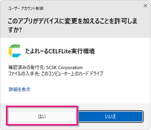

Windows 11 環境で実⾏した際に、下記ダイアログが表⽰される場合があります。
「はい」ボタンをクリックしてください。

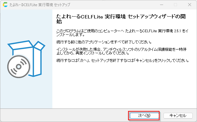

4.下記画⾯にて 「次へ」ボタンをクリックしてください。

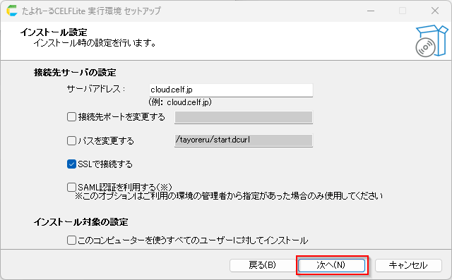

5.以下の値が⼊⼒されていることを確認して、「次へ」ボタンをクリックしてください。
サーバアドレス︓cloud.celf.jp
「SSLで接続する」をチェック

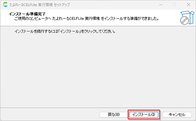

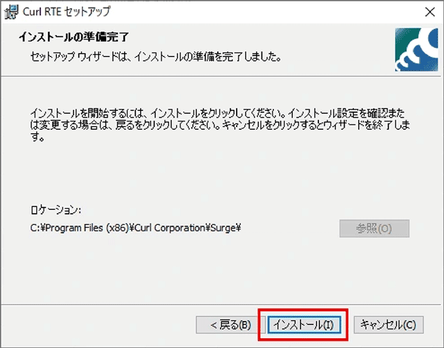

6.「インストール」ボタンをクリックしてください。

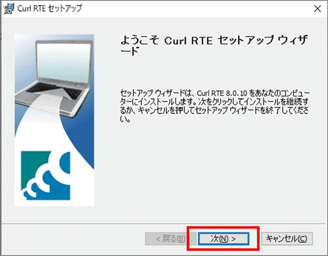

7.続いて「Curl RTE」のインストールが⾃動的に実⾏されます。
「次」ボタンをクリックしてください。
8.「インストール」ボタンをクリックしてください。

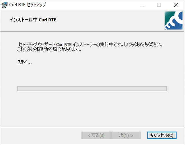

「インストール」ボタンをクリックした後、以下のような画⾯が表⽰されます。
Curl RTE インストーラーの実⾏が終わったら⾃動で消えますので、そのままお待ちください。

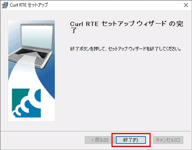

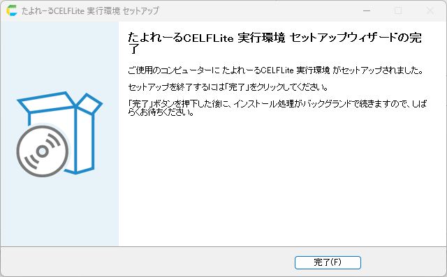

9.「終了」ボタンが表示されたら、「終了」ボタンをクリックしてください。
10.「完了」ボタンをクリックしてください。

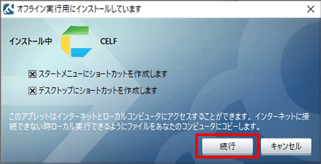

11.次の画面が表示されたら、「続⾏」ボタンをクリックしてください。
「たよれーるCELFLite」画面が表示されたら、インストール完了となります。

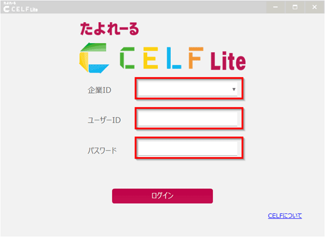

「たよれーるCELFLite」 を起動しよう︕
表⽰されたログイン画⾯に別途連絡させていただいています「CELF 認証情報」の「企業ID」「ユーザーID」「パスワード」を⼊⼒し、ログインボタンをクリックして、ログインしてご利用ください。
インストール完了後、「たよれーるCELFLite」画面を閉じた場合、デスクトップに作成された「CELF」アイコンをダブルクリックして実⾏してください。
