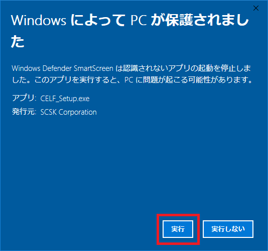

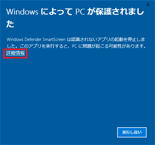

Windows 10 環境で実行した際に、下記ダイアログが表示される場合があります。
「詳細情報」リンクをクリックします。
表示された「実行」ボタンをクリックしてください。

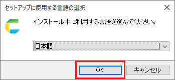

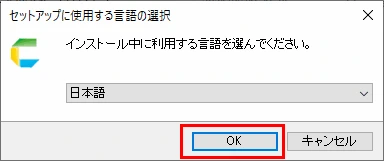

3. 下記画面にて、インストールに使用する言語を選んで、「OK」ボタンをクリックしてください。

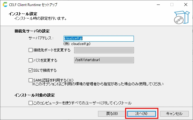

6. 以下の値が入力されていることを確認して、「次へ」ボタンをクリックしてください。
サーバアドレス:cloud.celf.jp
「SSLで接続する」をチェック

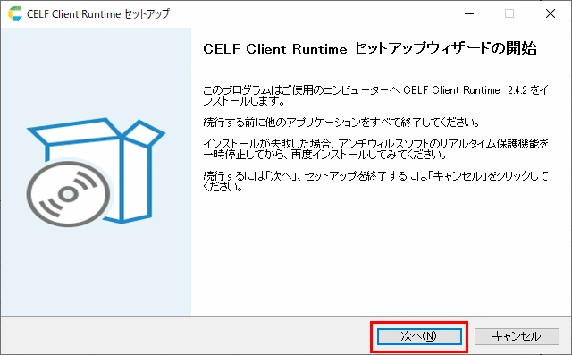

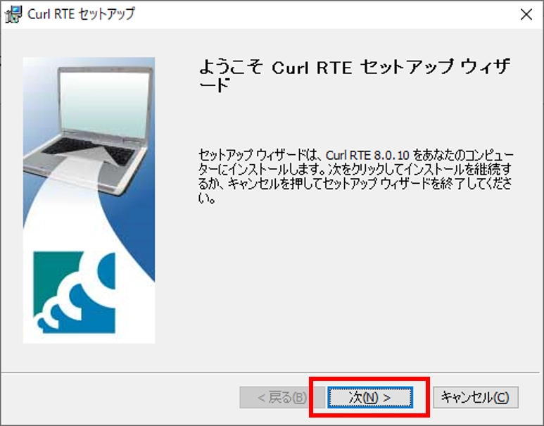

8. 続いて「Curl RTE」のインストールが自動的に実行されます。
下記画面にて「次」ボタンをクリックしてください。

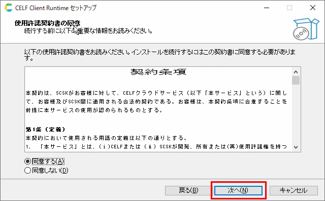

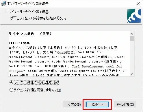

9. ライセンス許諾書の内容を確認いただき、「ライセンス許諾に同意します。」を選択後、「次」ボタンをクリックしてください。

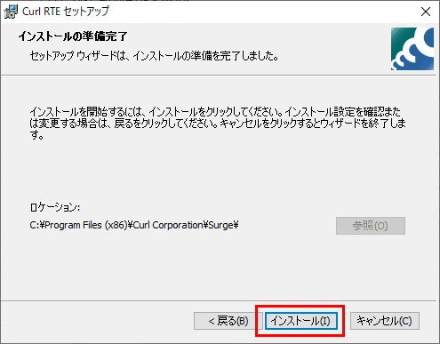

10. 「インストール」ボタンをクリックしてください。

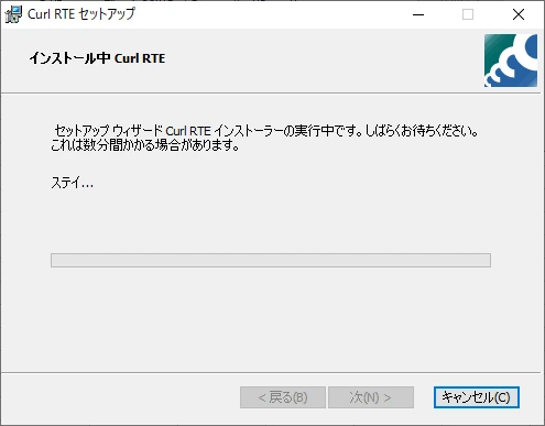

「インストール」ボタンをクリックした後、以下のような画面が表示されます。
Curl RTE インストーラーの実行が終わったら自動で消えますので、そのままお待ちください。

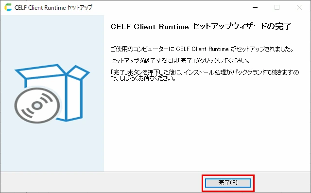

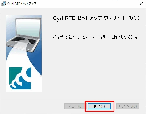

11. 「終了」ボタンをクリックしてください。
12. 「完了」ボタンをクリックしてください。

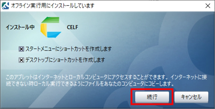

13. 「続行」ボタンをクリックしてください。
以上でインストールは完了となります。
「詳細情報」リンクをクリックします。

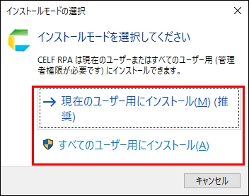

- 3. 下記画面にて、インストールモードを選び、対応するボタンをクリックしてください。
すべてのユーザー用の場合、PCの管理者権限が必要になります。
- 4. 下記画面にて、インストールに使用する言語を選んで、「OK」ボタンをクリックしてください。

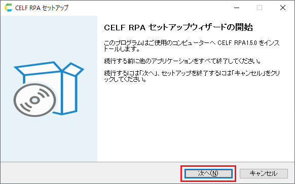

- 5. 下記画面にて 「次へ」ボタンをクリックしてください。

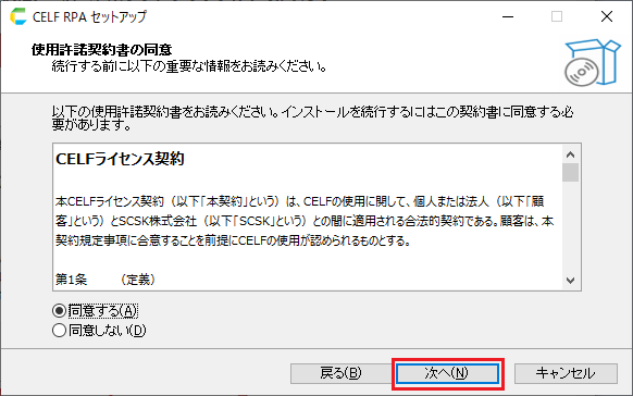

- 6. 使用許諾契約書の内容を確認いただき、「同意する」を選択後、「次へ」ボタンをクリックしてください。

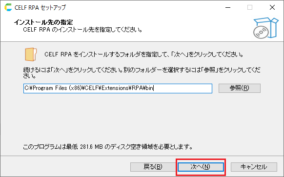

- 7. インストール先を指定し、「次へ」ボタンをクリックしてください。

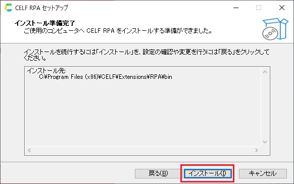

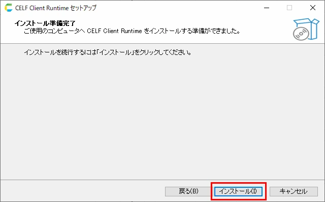

- 8. インストール先を確認し、「インストール」ボタンをクリックしてください。

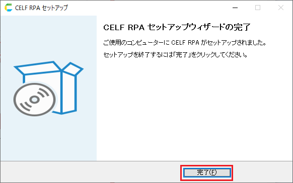

- 9. 「完了」ボタンをクリックしてください。
